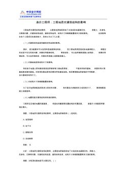

造价工程师:工程地质对建筑结构的影响
造价工程师:工程地质对建筑结构的影响 工程地质对建筑结构的影响, 主要是地质缺陷和地下水造成的地基稳定性、 承载力、抗渗性、 沉降等问题,对建筑结构选型、建筑材料选用、结构尺寸和钢筋配置等多方面的影响。 这些影响 在各个工程项目的差别较大,具体分为以下几方面: ( 1)对建筑结构选型和建筑材料选择的影响。 例如, 按功能要求可以选用砖混或框架结构的, 因工程地质原因造成的地基承载力、 承载变 形及其不均匀性的问题,而要采用框架结构、 筒体结构; 可以选用钢筋混凝土结构的, 而要采用 钢结构;可以选用砌体的,而要采用混凝土或钢筋混凝土。 ( 2)对基础选型和结构尺寸的影响。 有的由于地基土层松散软弱或岩层破碎等工程地质原因, 不能采用条形基础, 而要采用片筏 基础甚至箱形基础。对较深松散地层有的要采用桩基础加固。有的要根据地质缺陷的不同程度, 加大基础的结构尺寸。 ( 3)对结构尺寸和钢筋配
