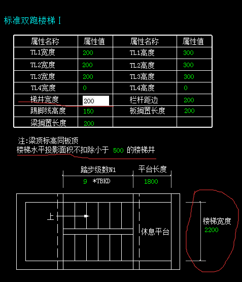

梯井不需要单独设置,钢筋里面楼梯单构件输入,算量里面楼梯按水平投影面积计算不用单独设置梯井。

定义参数化楼梯,可以输入梯井宽度尺寸
