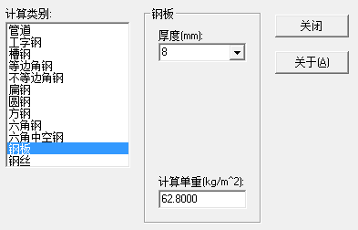

钢板面积乘相应每平重量;钢筋直径乘每米相应重量
zhaisanni
你好,分两部分计算,上部分的钢板,计算面积*理论中连=钢板重量。下部分计算钢筋的重量,计算长度,然后计算重量。两者合计就是预埋件的重量。
这个埋件是直径为8的钢筋,计算出长度,输入在单构件里就可以。
jjjiabj
钢筋长度告诉你了用这个长度加一个弯勾长度乘总根数,然后再计算外露部分铁件的重量,合计到一起就可以了
