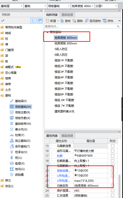

筏板基础的板面附加钢筋要再哪里输入啊
擅长:
在负筋中输入。

用筏板面筋定义,自定义里画出布筋的范围,端部的锚固输入0,就好了。请注意筏板的负筋是布置在筏板的底部的
擅长:
如下图,在图框部位输入即可。
