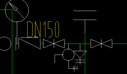

请问各位专家:(1)图中闸阀和止回阀距离较近,可以直接用法兰连接在一起吗?还是中间要有钢管,阀门通过钢管进行法兰连接?(2)图中6个阀门设备(含压力表),请问全是法兰连接吗?需要几片法兰?

一般是要加钢管的,便于以后维修处理

阀和止回阀距离较近可以直接用法兰连接在一起,
压力表不是用法兰连接l的,其它全是法兰连接,需要6片法兰即可

答:1、闸阀与止回阀之间直接连接,不需要短管过渡
2、共计5付法兰连接,共计10片法兰

一、中间要有钢管。
二、只有闸阀和止回阀用法兰,三个阀门上6片,管道上6片(另行计算)。
三、另外三样不用法兰(管道上钻孔)。
