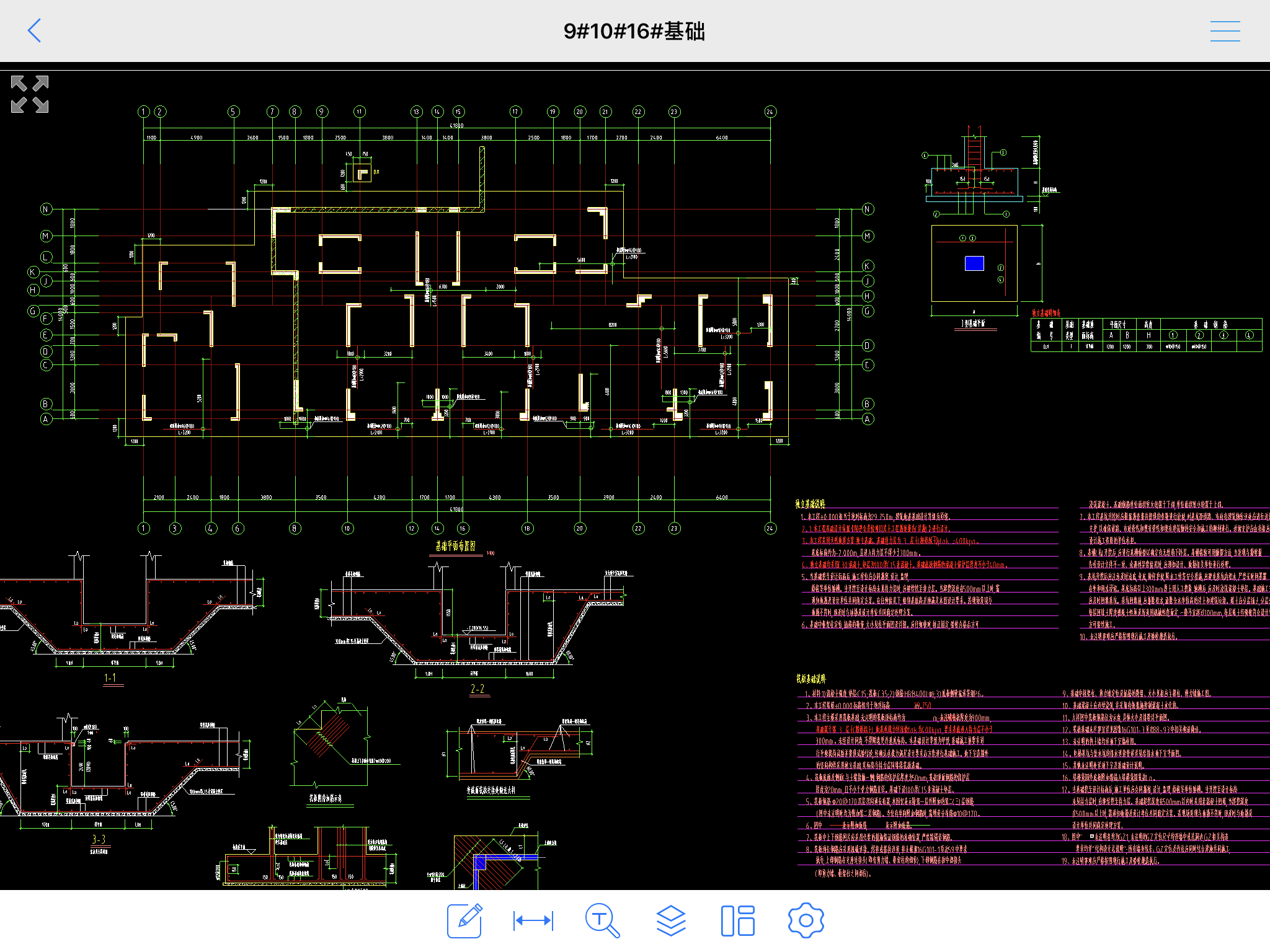

要结合其它图看,例如,建筑平面图,筏板图,电梯图,不能只看一张图的。

平面图中没有就没有位置定位画呀,不画!
