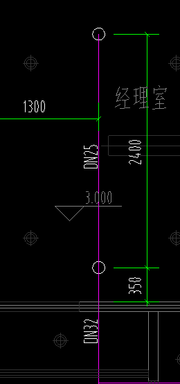

请问老师:1、弯头连接的两个管的管径可以是不一样的吗?
2、怎么区分是机械三通连接还是异径三通连接?
3、管道变径处是有一个卡箍连接就可以了吗?
4、上图中两个不同管径之间一个喷淋头,请问老师这个上面有卡箍吗?

1、弯头连接的两个管的管径可以是不一样的。
2、DN100以上是机械三通连接。
3、管道变径处是有一个卡箍连接就可以了。
4、图中两个不同管径之间一个喷淋头,这个上面没有卡箍。

1、弯头连接的两个管的管径可以是不一样的吗?可以,有变径弯头
根据实际施工经验
3、管道变径处是有一个卡箍连接就可以了吗? 变径大小头,一边是卡箍,一边是丝接
4、上图中两个不同管径之间一个喷淋头,请问老师这个上面有卡箍吗?那么细的管道是丝接
