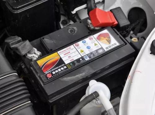

蓄电池检查主用看两个数据,第一个是电压,第二个是启动电流。进行检查最好是在冷车状态下进行(隔夜更好)。其中电压数值必须高于12V,如果低于12V你就可以准备和这个蓄电池说再见了。电压的检查,车主朋友们可以自己动手拿个万能表,在蓄电池的正负极一搭就行。
