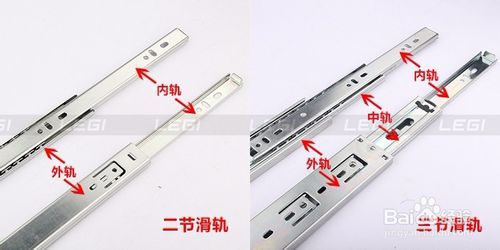

顾名思义,两节滑轨是由外轨和内轨两段组成;三节则由外轨,中轨,内轨三段组成。
一般来讲,两节的宽度是17mm,27MM,或 35MM,三节的宽度一般是45mm。
做了个图片,帮你认识的更清楚。

二节抽屉滑轨和三节抽屉滑轨主要有以下区别:
外型组成:
二节滑轨就是由内轨(活动轨)和外轨(固定轨)组成,而三节滑轨是由内轨(活动轨)、中轨、外轨(固定轨)组成,三节比二节多了一个中轨。
2.滑轨行程:
二节滑轨可拉出长度一般为抽屉的3/4左右(双层的二节钢珠滑轨例外),而三节滑轨可以将整个抽屉拉出,因为三节滑轨可全拉出抽屉,在使用方面要比二节滑轨方便。
3.滑轨宽度:
钢珠滑轨:二节钢珠滑轨宽度为17mm、27mm、35mm,常规三节钢珠滑轨宽度为:35mm、45mm。
隐藏式滑轨和骑马抽滑轨等没有滑轨宽度区分。
