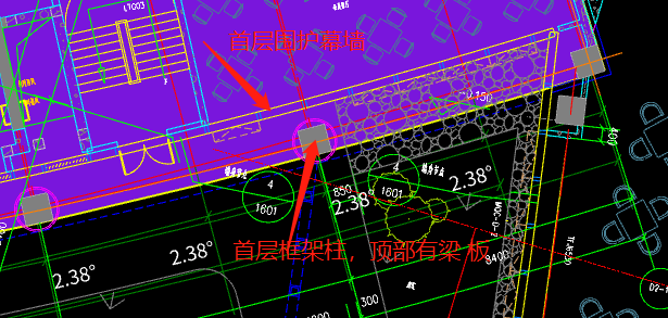

如下图所示,首层及三层建筑面积如何计算?作为围护结构的幕墙位于框架柱之内,建筑面积是算到幕墙外边线还是算到哪里?

建筑面积是算到幕墙外边线
