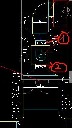

请问大家,图1和2两个软接头的尺寸分别是多少呢?软接头和风管之间是天圆地方吗?怎么计算?谢谢!

图1和2两个软接头的尺寸一般长度150~200,软接头和风管之间是天圆地方,均按展开面积计算。

稍微算点就行,则会个是按平方米的,

1、软接头需要 查看风机的进出口径
2、标注1软接头和风管之间是二个圆管的变径,标注2软接头和风管之间是天圆地方
