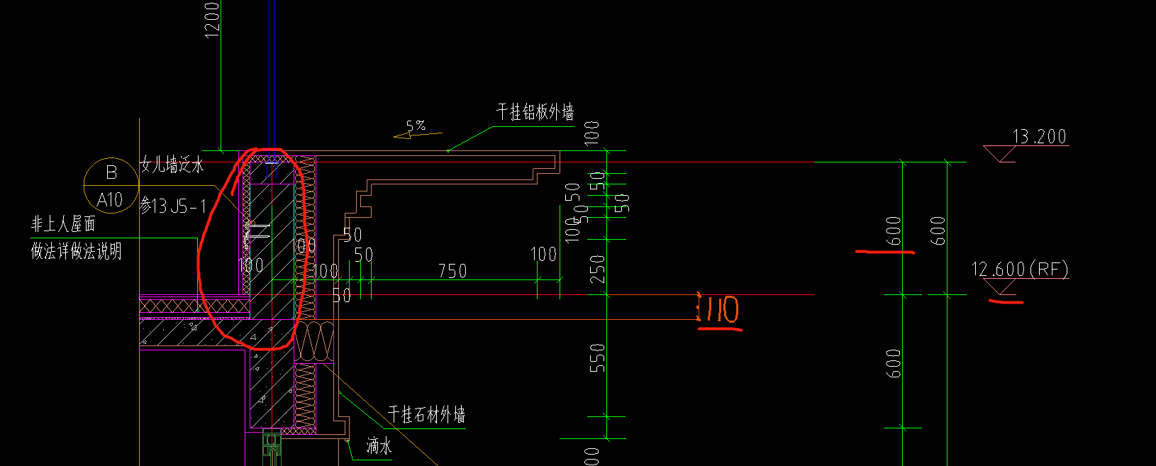

结构层高是12.49,建筑层高是12.6,建模时我是用的结构层高,画这个女儿墙高度是600再加上建筑层高与结构层高的差110是吧

你要看结构图的屋面板标高。

是710

女儿墙高度是600再加上建筑层高与结构层高的差110。

统一用结构标高处理,不要混合标高的。600就按600

对的,结构层高+110+600

你好:女儿墙高度是710mm。

0.6+0.11

600+110

对,就是你说的:
建模时女儿墙高度是600mm再加上建筑层高与结构层高的差,也就是600mm+110mm=710mm。
