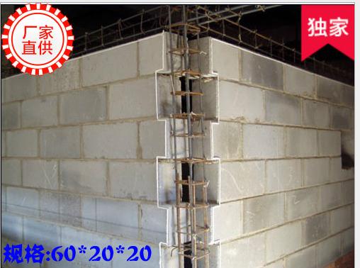

在不同位置的构造柱,马牙槎的方式也不相同,如下图所示:
思路:把每一边凸出来的马牙槎全部切割一半
(30mm),用切出来的部分补满自己那一边凹进去的部分,因为尺寸都一样,所以,刚好能补满。这时,
每凸出一边就相当于柱子的截面积增加了
0.24×0.03,加上柱子本身没有凸出来的面积
0.24×0.24,具体步骤如下
【解】
(1)90°转角接头
V=1×(0.24×0.24+0.03×0.24×2边)=0.072m3
2)T形接头
V=1×(0.24×0.24+0.03×0.24×3边)=0.0792m3
3)十字形接头
V=1×(0.24×0.24+0.03×0.24×4边)=0.0864m3
4)一字形接头
∨=1×(0.24×0.24+0.03×0.24×2边)=0.072m3
备注:以上高度统一按照1米计算(取)。
