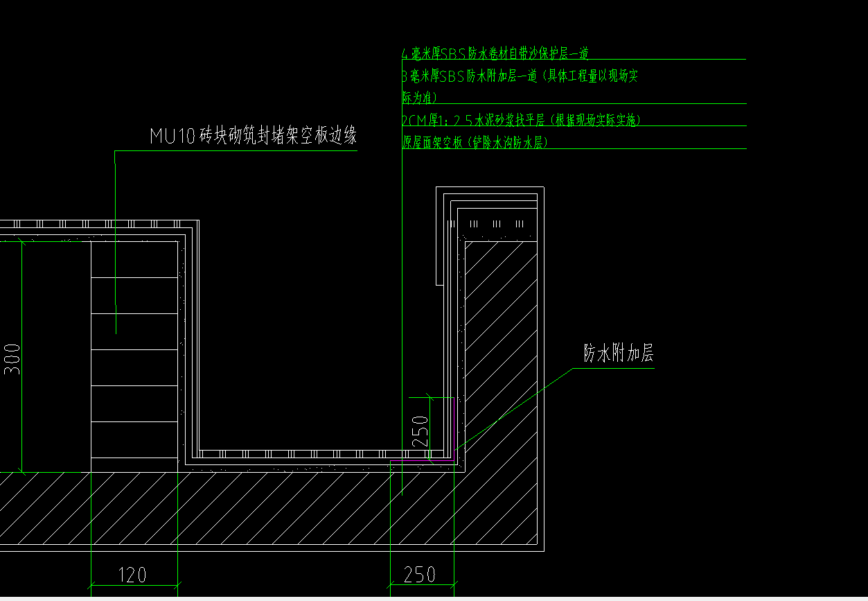

请问各位,以固定综合单价来招标的话,防水的工程量里面需要计算加入防水附加层的量吗?我看到施工单位结算书里面加入了,但是我看陕西定额规则里面说明附加层工程量已包括在子目里面,那我是审计方应不应该加附加层呢?
2020-11-30 16:27:03 补充
做法从上到下第二个

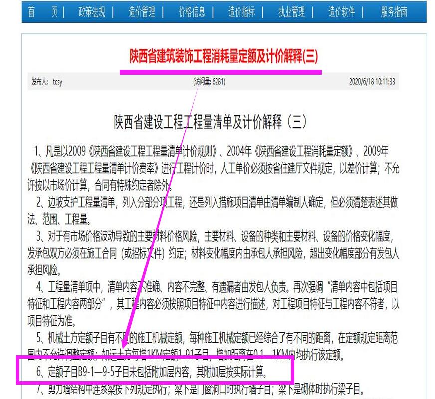

你好,陕西2004定额对防水的规定,就是不单独计算防水附加层的。所以你套取陕西“2004定额的防水子目”的话,这个就不能计算附加层的。但是需要注意的是如果采用“2004补充定额的防水子目”的话,那么这个防水附加层是可以单独计算的,这个定额也是明确的说明了。
