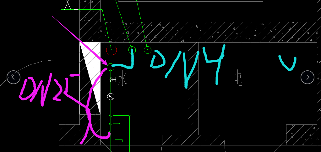

老师蓝色的是DN40的量对吗?然后粉色是De25,然后老师我箭头标注的地方立管怎么看呢?

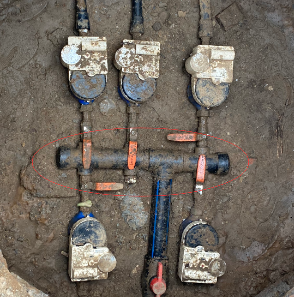

老师就是我粉色标注的这条立管吗?分水器是这样看吗
擅长:
从三通出来,到短立管,都是DN40的管,水平管是DN25的,你画分得不错。
集分水器完

DN40的就是分水器
有水表 的是DN25的
