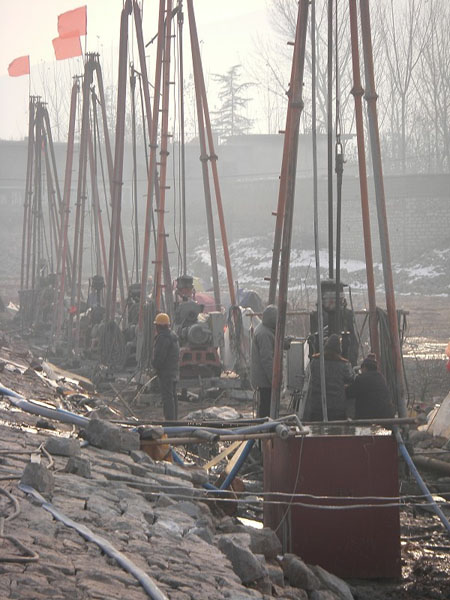

1.3施工工艺
岩石地质条件复杂时,一般先进行现场固结灌浆试验,确定技术参数(孔距、排距、孔深、布孔形式、灌浆次序、压力等)。浅层固结灌浆孔多用风钻钻孔;深层孔多用潜孔钻或岩心钻钻孔。平面布孔形式有梅花形、方格形和六角形。排距和最终孔距一般为3~6m,按逐渐加密方法钻灌。灌浆材料以水泥浆液为主,在岩石节理、裂隙发育地段,吃浆量很大时,常改灌水泥砂浆。灌浆时先从稀浆开始,逐渐变浓,直至达到结束标准。灌浆全部结束后,对固结效果的检查方法有:①钻检查孔进行压水试验和岩心检查;②测定弹性波速与弹性模量;③必要时开挖平洞或竖井直观检查。
